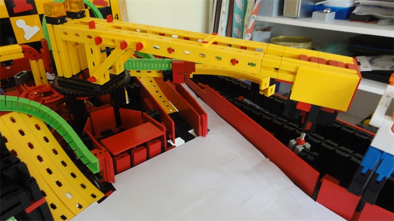

Hier ist der Kran. Wenn er gerade nicht aktiv ist, befindet sich sein BS15 in einer Multe, die ich da noch hinbauen muss. Ist der Kran aktiv, bewegt er den BS15 so auf dem Spielfeld hin und her, dass er die verschiedenen Hauptschüsse blockiert. Um den BS15 aus dem Weg zu räumen muss man ihn treffen. Ein Treffer wird durch vier Taster erkannt, die von einem BS7,5 betätigt werden, der mit zwei Federfüßen mit dem BS15 und dem Kranarm verbunden ist.
Hm. Er ist mir ein bisschen zu hoch gebaut… und an der Stabilität mangelt es auch ein wenig… was sagen denn die Kranbauer?
Stefan Falk (1.7.2013, 11:00:21)
Evtl. genügen ein Paar U-Träger? Die sind sehr stabil und können mit Knotenplatten gut verbunden werden.
Gruß, Stefan
Harald (1.7.2013, 20:25:40)
Da sind zuviele schwere BS30 und BS15 am langen Hebel verbaut. Statikteile (incl. U-Träger) sind viel leichter. Der ft-Riegelstein eignet sich prima als zentrales Teil eines Joystick: ins Loch eine Achse einsetzen (in deinem Fall noch irgendwie gegen Herausfallen sichern), vier rote Winkelsteine 90° in die Nuten, und schon können vier Taster in Position gebracht werden, wenn sie denn Stirnzapfen haben. Mit Federleisten braucht es halt noch 4 BS5 mehr.
Statt zwei Träger nebeneinander solltest du sie übereinander verbauen (als 1. Schritt), dann feststellen, dass der obere nur auf Zug beansprucht wird und ihn durch ein Seil ersetzen, oder der Ästhetik zuliebe durch aneinander gestückelte Streben. Falls der Kranarm dann seitlich zu schlabberig wird, gilt genau das selbe: den mittleren Träger auf Druck belasten, außen Zug-Elemente zur Versteifung anbringen.
