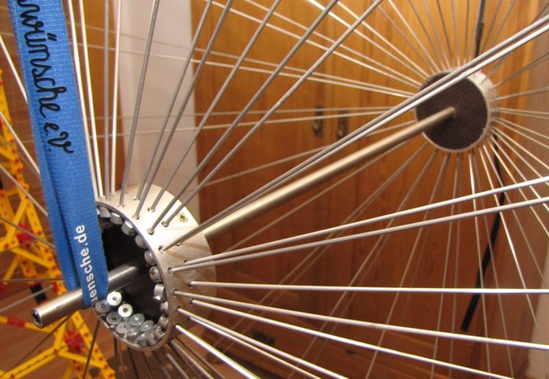

Wiener Riesenrad
Konstruiert und fotografiert von Markus Wolf (mawolf).
Hochgeladen am 27.12.2011, 11:34 von markus wolf.  3 / 4
Die Achse besteht aus einer 10mm Edelstahlwelle. Auf der Welle stecken 2 Sperrholzscheiben die straff in einem 80mm Alurohr sitzen. Die Aluohre haben jeweils 48 Bohrungen für die Speichen.
robvanbaal (31.12.2011, 14:55:56)
Tolles Modell sogar wenn es noch nicht fertig ist. Bin ganz gespannt wie das “fertig” aussieht nächstes Jahr.
