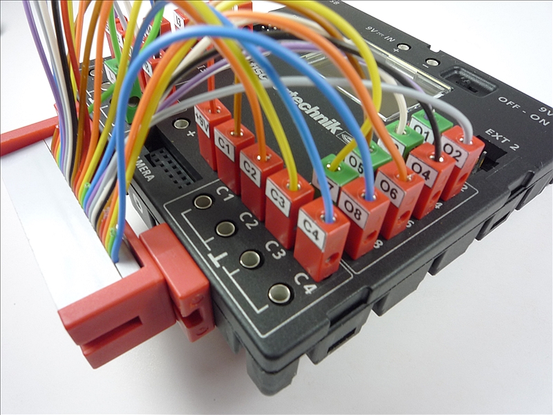

06 ROBO TX Controller, Flachstecker rechts
Konstruiert und fotografiert von Ingo Herschel (Udo2).
Hochgeladen am 26.2.2010, 21:03 von Udo2.  6 / 10
Eine drehbare Aufnahme der 26pol. Stiftleiste mit 2x Gelenkwürfel kpl. statt der 2x BS5 ist auch möglich. Sie ist vorteilhaft für eine fixierte Unterführung des Flachkabels und darüber eine pultartig liegende bis stehende Anordnung des ROBO TX Controllers bei einer Steuerbasis mit ein oder mehreren TX nebeneinander z.B. auf einer ft-Platte.
