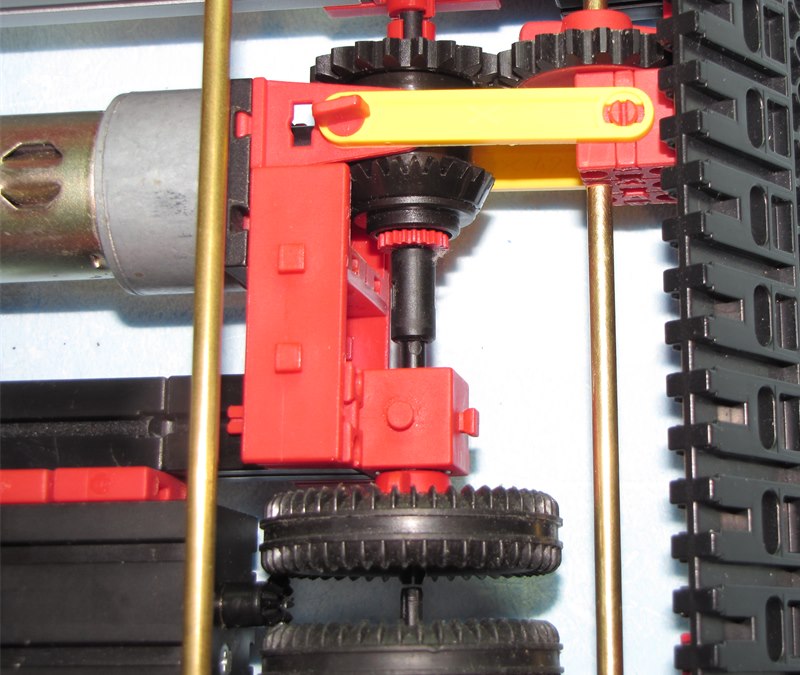

Den Antrieb habe ich nochmal umgeordnet. Der Motor für gleichsinnigen Antrieb ist jetzt ein Power-Motor, der auch längs in der Wanne liegt. Das schwarze Differenzial wird den unbedarften Zuschauer in die Irre führen - es ist aber innen leer, läuft lose auf der Rastachse mit und dient nur dazu, den Antrieb vom Kegelrad Z14 auf dem Motor um 90° auf das Z20 zu drehen.
lemkajen (15.1.2017, 19:49:22)
Super Trick mit dem leeren Differenzial. Respekt.
