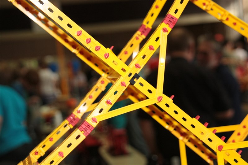

Eine Speiche mit Verstrebung
DenkMal (1.10.2012, 15:37:10)
Hier (und an paar weiteren Stellen) war die Tabellenkalkulation mein Freund, um geeignete Streben zu finden. Die verschiebbare Verbindung am BS15 kann ja allein nicht wirklich Kraft vom Kreis auf die Strebe aufnehmen.
laserman (7.10.2012, 23:35:44)
Halli Hallo,
erkläre doch mal bitte, wie Du das genau machst mit der Tabellenkalkulation. Ich habe nämlich gerade beim Aufbau des Profi-Dynamic festgestellt, daß es ja fast schier unendlich viele Möglichkeiten gibt. Man kann ja z.B. 2 Streben an den äußeren Enden eines roten Verbinders verbinden, oder eine Strebe außen und die andere weiter zur Mitte hin…
Viele Grüße, Andreas
