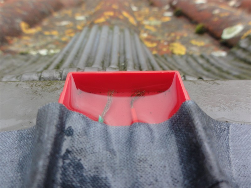

Hier seht ihr Die Kontakte die außen an der frischen Luft hängen.
Udo2 (25.8.2010, 21:42:26)
Hallo Endlich, die Kontakte melden aber lange Regen bis das Regenwasser verdunstet ist? Gruss, Udo2
Endlich (26.8.2010, 09:04:27)
Ja, da haste recht, man muss nach dem Regen, das Wasser aus der Schale herauspusten. Und während dem Regen, wenn man dann das Fenster geschlossen hat, muss man dann den Regenmelder ausschalten.
MfG Endlich
Triceratops (26.8.2010, 20:27:09)
Hallo
Ein kleines Loch an der tiefsten Stelle der Schale kann hier leicht für Abhilfe schaffen. Wenn nämlich der Regen gänzlich (!) aufgehört hat, dauert es nur kurz, bis die Kontakte wieder frei sind und “schönes Wetter” signalisieren. Und bei kurzzeitigen immer wiederkehrenden Regengüssen hat man damit eine Art “Verzögerung”, so daß der Sensor “Regen” melden kann.
Gruß, Thomas
Endlich (27.8.2010, 07:47:21)
Triceratops, das mit dem Loch ist gar keine so schlechte Idee, Danke für den Tipp, werde es gleich mal ausprobieren, vielleicht lad ich dann noch ein Bild hoch.
MfG Endlich
Endlich (28.8.2010, 08:33:40)
Frederic,
das ist eine gute Idee, aber die Kabel können durch den Schlitz oben raus. Sodass sie nicht abgeknickt werden.
Ich werde das unten mit dem Loch machen.
Aber danke trotzdem für den Tipp.
MfG Endlich
