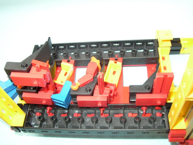

Hochgeladen am 19.1.2007, 13:45 von Harald.  3 / 10
Die Kabine soll aus einzelnen Modulen bestehen. Jedes davon fasst 12 Sitze (3 Reihen, je zwei Sitze links und rechts).
Der Mittelgang ist dabei noch üppig breit, weil der Boden aus Statikplatten 180x90 besteht, die quer auf die gelben Winkelträger (links+rechts unten) gelegt werden. Alles andere führt zu Stückwerk und mehr Gewicht.
Im Gegenzug wird die Zelle einfach riesig und macht es unmöglich, einen Maßstab für das ganze Modell durchzuhalten. Vom Maßstab-halten habe ich mich sowieso verabschiedet, denn dann müsste ich in der Grundversion schlappe 550 ft-Figuren unterbringen.

Ist der untere U-Träger so schrecklich krumm, oder verzerrt die Kamera bloß?
Harald (19.1.2007, 15:44:28)
Nee nee, dem Träger fehlt nichts. Sowas passiert, wenn ich mit der Kamera zu nahe herangehe.
thomas004 (19.1.2007, 16:27:48)
Diese Krümmung beim Fotografieren vermeidest Du, wenn Du die Kamera mindestens 1 m vom Motiv positionierst und das Motiv per Zoom ranholst! Ich hatte anfangs auch immer krumme Modelle, weil ich die Kamera direkt dran gehalten habe…
Gruß, Thomas
wahsager (19.1.2007, 20:32:29)
Oder für die ftcommunity: Weit weggehen, so dass nur der mittlere Bildausschnitt das Motiv abbildet. Den Rand, da wo’s verzerrt, kann man ja später wegschneiden. Ich glaube, sogar der Publisher bietet ne Funktion dafür, und 800*600px bleiben in der Mitte immer übrig.
Hach, Kameras sind schon tolle Spielzeuge ;-)
Harald (20.1.2007, 09:44:45)
Ja, richtig, und wenn man mich danach fragt, weiß ich’s auch. Nur mit der Kamera vorm Modell habe ich immer die Befürchtung, dass auf große Entfernung vom Blitzlicht nicht mehr viel übrig bleibt. Ist natürlich Unsinn, 1 Meter ist keine Entfernung. Nächstes Mal denke ich dran!
Gruß, Harald
