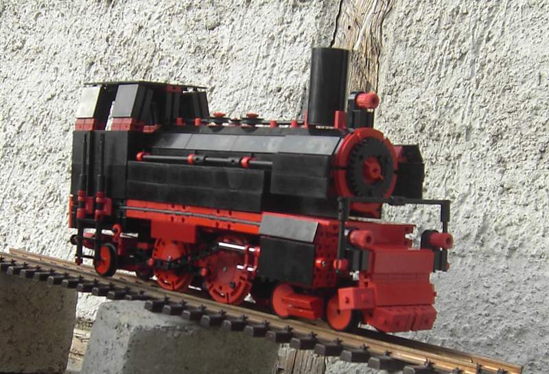

Konstruiert und fotografiert von Walter-Mario Graf (bumpf).
Hochgeladen am 20.11.2011, 18:07 von bumpf.  12 / 28
Dampflok Erster Prototyp einer Dampflok für die ft-Gartenbahn. Batteriebetrieben läuft Sie schon auf meiner Teststrecke im Keller.

Hallo Walter, deine 2B1 :o) ist schon vor deinen winterlichen Detailarbeiten ein gelungenes Modell. Da die kleinen Räder wegen der Schienenradien von Schenkschemeln aufgenommen werden, liegt das Gewicht der Lok und ihre Schienenführung auf den Drehscheiben 60x5,5 . Die Breite 5,5 dürfte da aber nicht reichen. Es sieht so aus, als wenn je zwei gepaart und für Lauf- und Führungskranz außen bearbeitet wurden? Oder fährst du damit nicht über Weichen? Gruß, Ingo

bumpf (29.11.2011, 20:51:07)
Hallo Ingo, Die genaue Bezeichnung müsste eigentlich 2’B1’ heissen. Bei uns in der Schweiz wahr die Bezeichnung wieder anders. Aber lassen wir das. Es ist mir rätselhaft warum die 5,5mm nicht reichen sollten.??? Ja die Drehscheiben wurden bearbeitet. Natürlich fahre ich über Weichen.
Die Teststrecke ist übrigens 12,50 m lang mit einem Ausweichgleis und einem Abstellgleis also 3 Weichen.
Gruss bumpf

Udo2 (30.11.2011, 15:35:10)
Hallo Walter, mit den Räderbezeichnungen bin ich leider nicht mehr auf dem Laufendem. 2’B1’ bedeutet dann zwischen den Anführungsstrichen feste nicht schwenkbare Räder? Interessant wäre mal zu wissen, welchen Schienentyp du hier genau verwendest. Vielleicht brauchen wir mal Kompatibilität fürs rollende Material :o) Ich bin von dem üblichen Spurkranzspiel ausgegangen. Wenn natürlich die Schienenlichte enge Toleranzen hat und das Modell mit enger laufenden Spurkränzen gefahren wird reicht natürlich eine Drehscheibenbreite, wenn sie nicht nur für den Laufkranz sondern dann evtl. auch noch axial am Spurkranz bearbeitet wird. Gruß, Ingo
