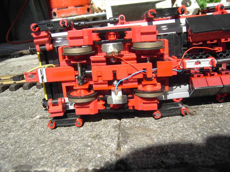

Antrieb der Achsen über Rastkegelzahnräder Detailbilder vom Innenleben folgen
Udo2 (3.8.2011, 08:00:19)
Hallo Walter, die Verzahnungen von 35061 Rastachse 30 mit Kegelzahnrad Z10m1,0 und 35062 Rastkegelzahnrad Z10m1,0 spielen da festigkeitsmäßig ordentlich mit !? Muß jetzt hier ft neu geschrieben werden? Interessant 35062 modifiziert auf M-Achsen! Was ist das in der Drehschemellagerung für ein Wälzlagertyp oder sind es nur Gleitlager? Danke für den Nachtrag zu den Drehschemeln mit den Antrieben. Gruß Udo2
Triceratops (3.8.2011, 20:47:14)
Hallo
Sehr schöne Umsetzung und gut ausgeführte Details. Ich befürchte aber, falls es sich hier um die originalen FT-Spurkränze handelt (sieht zumindest so aus), daß die eine deratige Belastung nicht lange mitmachen.
Gruß, Thomas
bumpf (3.8.2011, 23:23:57)
Hallo Thomas
Muss Dir leider wiedersprechen. Die Rangierlok läuft seit einem Jahr auf der Versuchsanlage im Keller, wo Sie Dauer- und Belastungstest bestehen musste. Die FT-Spurkränze machten dabei am wenigsten Probleme.
