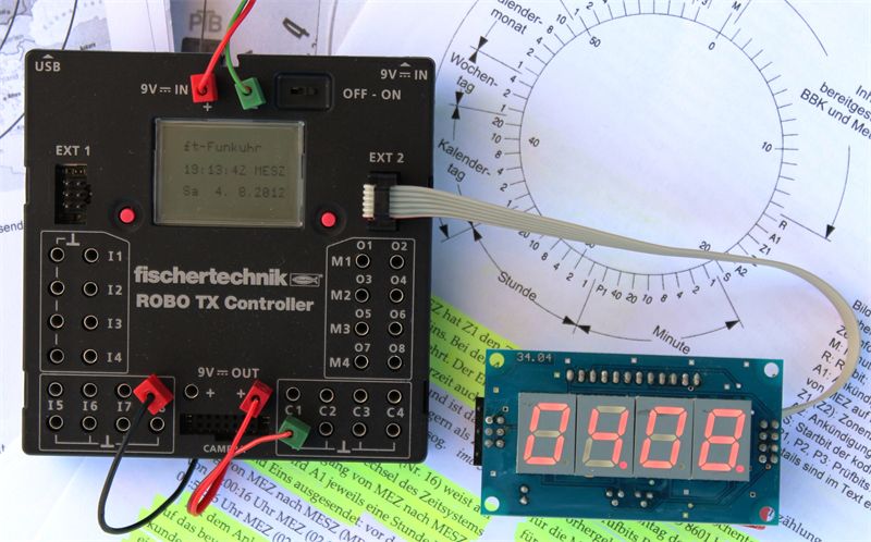

Hier noch eine Variante der ft-Funkuhr, die auf der Convention 2012 zu sehen sein wird: Die ft-Funkuhr zeigt Zeit (Stunde/Minute), Datum (Tag/Monat) und Jahr im Wechsel auf einem I²C-LED-Display an (Conrad, Best.-Nr. 198344).

Deine FT-Funkuhr, die auf der Convention 2012 zu sehen war, hat 3st I²C-LED-Displays (Conrad, Best.-Nr. 198344) für die Zeit (Stunde/Minute), Datum (Tag/Monat) und Jahr.
Wäre es möglich auch das RoboPro-Programm mit anwendung dieser 3st I²C-LED-Displays zu uploaden ?

Hallo Peter, die Software-Version meiner auf der Convention gezeigten ft-Funkuhr mit drei LED-Displays (v2.1) habe ich hochgeladen - Du solltest sie in Kürze unter http://www.ftcommunity.de/downloads.php?kategorie=RoboPro finden können. Gruß, Dirk

Könntest du bitte auch die 3st. LED-Display-Jumper-nummer mit Adresse 0x39 (?) geben ?

Hallo Peter, die Zeitanzeige (Stunden:Minuten) erfolgt im linken Display (Standardadresse: 0x38). Im mittleren werden Tag und Monat angezeigt, Adresse 0x39 (Jumper um eine Stelle versetzt), und das Jahr wird im rechten Display angezeigt (Adressen 0x3a, Jumper um zwei Stellen versetzt). Beste Grüße, Dirk

Meine 2 LED-Displays aber leider noch nicht:
  • Stunden:Minuten Display (Standardadresse: 0x38)
  • Tag und Monat Display (Adresse 0x39 (Jumper um eine Stelle versetzt).
Ich habe schon versuycht im Online + Download-Betrieb, aber noch ohne Erfolg.
  • Ist eine Reihefolge zum einschalten wichtig ?
  • Hast du das gleiche Programm geupload als beim Erbes-Budesheim gefunktioniert hat ?

Alles funktioniert jetzt !
Wichtig ist das nicht benutzte LEDDisplay-Year (auch) im Hauptprogramm zu entfernen. Sonst bleibt das Programm “stecken”.

Merkwurdig ist das die +5V bei 2 LED-Displays am TX senkt nach nur 3,7 V.
Wie (in-) stabil ist der +5V beim TX ?

Beim Fischertechnik-Treffen in Schoonhoven-nov-2012 haben mehrere Fischertechniker problemen mit die TX +5V Spannung. Dieser istr nicht immer stabil !
Ein guter Löschung könnte sein :
Spannungsregler-Platine für LM 317-T Ausgangsspannung 1.2 - 32 V/DC Fertiggerät (mit Spannungsregler) Best.-Nr.: 130312 - 62 Conrad-link : http://www.conrad.de/ce/de/product/130312/Spannungsregler-Platine-fuer-LM-317-T-Ausgangsspannung-12-32-VDC-Fertiggeraet-mit-Spannungsregler
