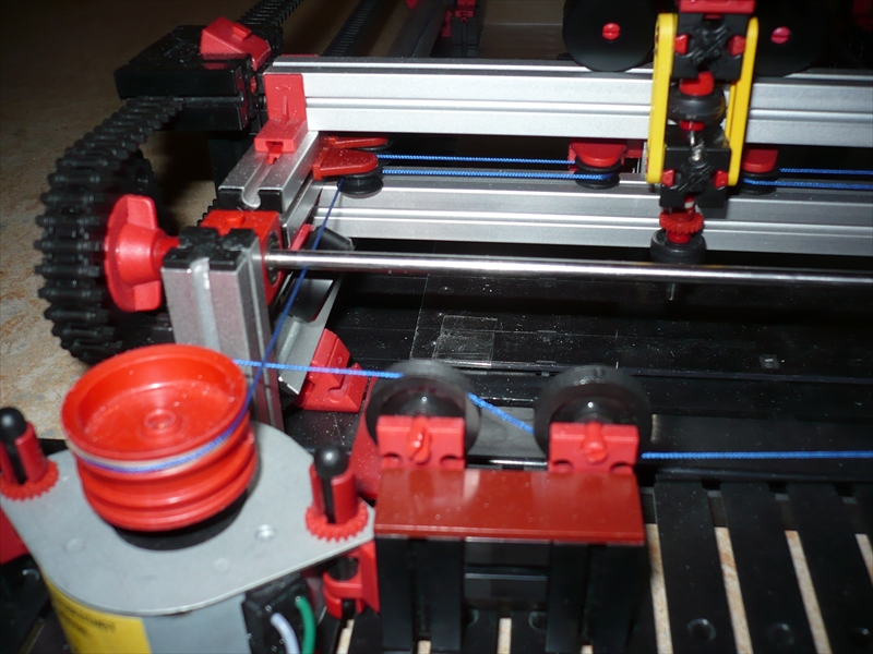

Funktion der Y-Achse
Konstruiert und fotografiert von Severin.
Hochgeladen am 31.3.2010, 20:00 von Severin.  4 / 9
Ich wollte unbedingt den Schrittmotor der Y-Achse auf die Platte bekommen um die Trägheit zu verringern. Wenn man bedenkt das der komplette Schlitten nur wenig mehr wiegt als ein Schrittmotor… Der Effekt ist der Wahnsinn.
Stefan Falk (31.3.2010, 20:07:48)
Jaaa! Die Seilführung gefällt mir! So muss das sein!
Da rutscht nichts durch am Motor? Keine kumulativen Fehler? Und dieser Seilspanner, ist der irgendwie gefedert gelagert, so dass er immer richtig spannt?
Gruß, Stefan
Severin (31.3.2010, 21:29:47)
Am Motor hab ich Zahnspangengummis gespannt. Die sind extrem griffig am seil, verschiebungen hab ich noch keine beobachtet. Der Seilspanner ist ungefedert, ja das ist besser lösbar ;-)
