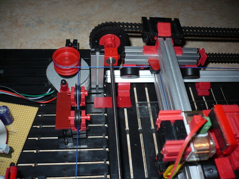

TiloRust (27.7.2017, 21:25:12)
Wie funktioniert der Seilspanner? Welches Teil davon ist es? Blicke gerade nicht durch….
H.A.R.R.Y. (28.7.2017, 07:44:43)
Der Seilspanner dürfte die Konstruktion direkt vor dem Schrittmotor sein (im Bild direkt darunter darunter, einfach dem Seil nach). Auf dem vorherigen Bild (“Treiberplatine”) sieht man das von der Seite (wenn auch recht dunkel).
Die Spannung des Seils wird manuell eingestellt, in dem die im Bild untere Rolle (also die unter der das Seil durchläuft) in der Höhe am BS30 verstellt wird. Die andere Rolle sorgt dafür, dass das Seil in der richtigen Höhe an der Felge auf dem Schrittmotor ankommt.
