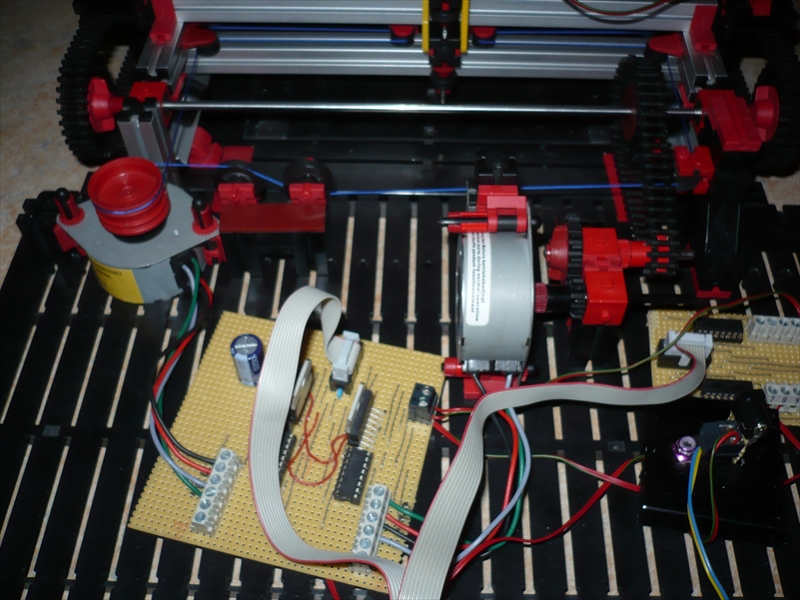

Hallo Severin,
wie steuerst Du die Treiberplatine an? Wie schnell ist das ganze (cm/Sek)? Wie bist Du auf das Übersetzungsverhältnis gekommen? Gibts ein Video?
Viele Grüße, Andreas.
Severin (1.4.2010, 01:00:33)
Die Treiber-Plattine wird von einem Atmega32 angesteuert. Die Treiber sind übrigends L298. Geschwindigkeit ist im Moment bei 50mm/s das Übersetztungsverhältnis musste ich wegen einem Programmierfehler auf 2:1 setzen. Videos werde ich demnächst machen….
