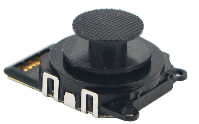

3D Joystick (von der Sony PSP2000)
Konstruiert und fotografiert von Dirk Uffmann.
Hochgeladen am 15.6.2016, 20:00 von uffi.  52 / 53
Schlagworte: 3D, Joystick, Sony, PSP2000.
uffi (15.6.2016, 20:52:38)
Diese 3D Joysticks gibt es auf Aliexpress:
http://de.aliexpress.com/item/3D-Button-Analog-Joystick-Stick-Cap-Control-for-Sony-PSP-2000-Black/32651802091.html?spm=2114.13010208.99999999.264.Yjlvrp
Sind 3D analoge Joysticks, die auch in der Sony PSP2000 verwendet werden. Diese Joysticks sind schön flach, können mit einem einzigen Finger oder Daumen bedient werden und Kosten nur 1 ¤ / Stück.
peterholland (18.6.2016, 12:29:30)
Hallo Dirk,
Ist dieser 3D-Joystick auch 10kOhm ?
Gruss,
Peter Poederoyen NL
peterholland (18.6.2016, 13:17:28)
Hallo Dirk,
Gruss,
Peter Poederoyen NL
uffi (25.6.2016, 22:02:12)
Hallo Peter,
das weiß ich leider noch nicht. Die Dinger sind noch nicht geliefert worden. Eine Spezifikation dazu habe ich noch nicht gefunden. Ich werde es wohl ausmessen müssen. Sobald ich die Info habe, stelle ich sie hier zur Verfügung.
Gruß, Dirk
peterholland (14.7.2016, 17:46:49)
Hallo Dirk,
Ich habe heute die 3D Joysticks Aliexpress empfangen.
2 Mitte Anschlusse : 1,75kOhm hoch, 3,85 kOhm mitte, 5,1kOhm unten
2 aussen Anschlusse: 2,20kOhm links, 4,30kOhm mitte, 5,5kOhm rechts
Also im Prinzip direkt geeignet für Fischertechnik ohne parallel Wiederstand.
Gruss,
Peter Poederoyen NL
uffi (16.8.2016, 15:01:07)
Hallo Peter,
endlich habe ich meine Joysticks auch mal vermessen. Meine Erkenntnisse dazu im nächsten Bild in dieser Kategorie (nach Freischaltung durch Admin).
Ich meine, man muss die Pins anders anschließen / beschalten, als oben von Dir angedeutet, siehe nächstes Bild mit Schaltschema.
Gruß, Dirk
