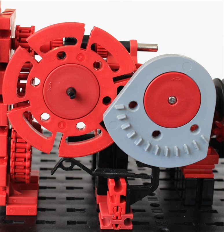

   Der Minutenzeiger wird einmal pro Minute mit diesem Schrittschaltwerk aus einer Drehscheibe 60 und einer Segmentscheibe Z12 um 1/60stel Umdrehung weiterbewegt. Dabei greift der rückseitige Pin der Segmentscheibe in eine Nut der Drehscheibe 60. Diese Bewegung wird dann noch einmal 1:10 untersetzt. Der unten im Bild erkennbare Rollenhebel greift in die Nut der Drehscheibe 60 und verhindert ein ungewolltes Weiterdrehen der zugehörigen Achse, durch das das Schrittschaltwerk blockieren kann.
