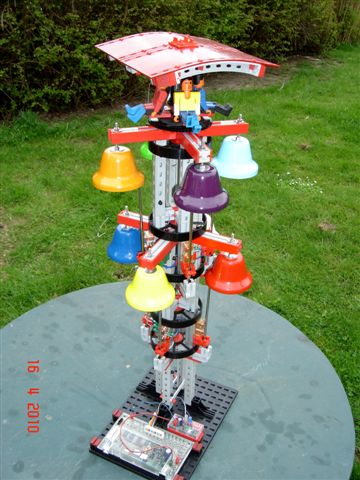

peterholland (17.4.2010, 09:53:40)
Carillon -Fischertechnik
Het Robo-Pro-hoofdprogramma kan achter elkaar de onderstaande melodieën spelen met het Fischertechnik Carillon met 8 stalen klokken C3-C4. Voor elk melodie en toon heb ik een apart subprogramma. gemaakt
Ik heb de klokken direct middels elektro-magneten en 4mm verchroomde stalen stelen met een messing hamerstuk werkend gekregen. Voor elke toon wordt een electromagneet 0,08 sec bekrachtigd gevolgd door een standaard wachttijd van 0,4 sec. Per melodie voeg ik aanvullende wachttijden toe waar dit nodig is. De Link naar m’n werkende Fischertechnik Carilllon op You-Tube is : http://www.youtube.com/watch?v=-rUGIXUCbGs en http://www.youtube.com/watch?v=kZe7aG0HQpY

peterholland (17.4.2010, 10:07:08)
Alte und neue E-Magnet 32.363
Mein FT-Carillon funktioniert mit einige neuen E-Magneten nadrücklich besser als mit die alte. Weil ich zu wenig neue hatte, stellte sich dass unterschied gleich aus, und habe deswegen mehrere neue bestellt.
Thomas (nickname: Triceratops) hat eher im FT-forum schon die folgende Information gegeben:
magnetischen Überleitung der Kraft zu finden.
Beim alten Magneten geschieht dieses mittels einer Metallachse, die auch zum Montieren dient. Diese ist notwendigerweise an zwei Stellen verjüngt, so daß hier Bausteine angebracht werden können. Und genau da liegt wohl der Haken. Denn physikalisch gesehen ist so eine teils un- terbrochene Achse ja deutlich schlechter geeignet, magnetische Kräfte weiterzuleiten. Zudem ist der “Weg der magnetischen Energie” deutlich länger.
Bei den neuen Magneten hingegen ist hierfür hinter den Spulen eine Metallplatte integriert, die diese Kräfte optimal übertragen kann. Zum Befestigen selbst ist beim neuen Typ praktischerweise hinten ein Zap- fen angebracht.
