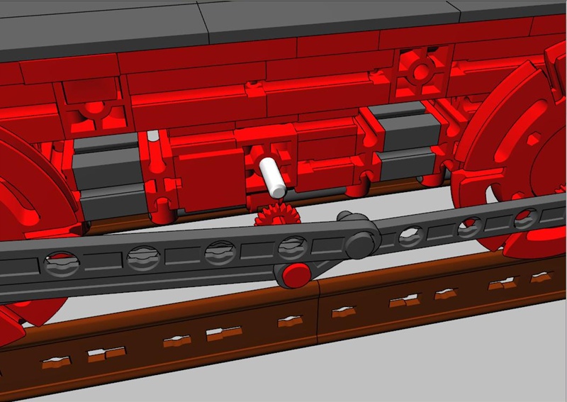

[5/7] BR 003 131-1 Kulissensteinlagerung gefedert
Konstruiert von Ingo Herschel (Udo2). Fotografiert von Udo2, 2D-Screenshot aus 3D-Arbeitsfenster.
Hochgeladen am 29.11.2011, 11:56 von Udo2.  5 / 7
Hier wurden mal das Treibrad B und eine Bauplatte 15x15 ausgeblendet. Erkennbar wird damit die gefederte Kulissenlagerung der 6 Treib- und Kuppelräder. Die Federung der Kulissensteine erfolgt beim Vorbild mit Blattfedern. Ich habe hier vorläufig “Rundstäbe” eingesetzt. Zu erkennen sind auch die “vorbereiteten” Bohrungen zur Aufnahme der Schwingen für die Bremsen der C-Räder.
