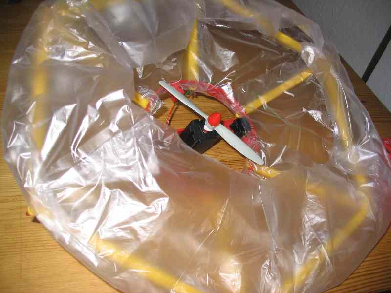

Ist es wichtig, dass die Öffnung unten wesentlich kleiner als das Luftkissenboot ist?
Gruß, Stefan

Hier sieht man, das der Luftsack aus zwei Teilen besteht. Die obere Abdeckung (die hier unten liegt) und den seitlichen Teil der einfach unten zusammen geklebt ist. Und genau hier ist ein Problem. Ich denke das man den unteren Teil aus einem Extrateil Folie machen sollte um es flach zu bekommen. Manchmal hebt sich dieser Teil an die obere Abdeckung.

Wie dick ist en deine Plastiktüte?
Ich hatte mir die Woche auch schon mal eins gebaut, hab nur den Verdacht das meine Schürze nicht ideal war.

Hallo… Hmm halt Aldimülltüte mit Henkel (k.A. wieviel µ). Man könnte evt für unten dicke nehmen. Gruß Holger Howey

Hallo, Ich habe den oberen Teil aus Frischalte Folie gemacht und das untere aus einem Gefriebeutel.
