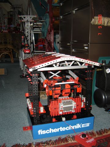

FT-Pendel Seilbahn
Hochgeladen am 7.9.2008, 19:51 von peterholland.  1 / 19
FT-Pendel-Seilbahn
Inspriration: System Thomas Habig, Triceratops
http://www.ftcommunity.de/details.php?image_id=4963

Triceratops (9.9.2008, 19:10:11)
Hallo Wie hast du das denn mit den Abspanngewichten gelöst? Auf den ersten Blick würd’ ich mal sagen, daß diese Ausführung etwas größer ist als mei- ne und damit auch die Masse (vor allem die der Gondeln) wesentlich höher sein muß. Ansonsten kann auch ich mich nur den Vorrednern anschließen.
Gruß, Thomas
peterholland (9.9.2008, 23:54:43)
Hallo Thomas,
Spannwerke: Das feststehende Tragseil (3mm) wird nur im Talstation mit ca. 1,1 kg vorgespannt.
Das separate Zugseil (2mm) wird nur im Talstation uber eine dobbelte Drehscheiben mit gummi (Fahrrad-innen-Reifen)angetrieben und nur im Bergstation mit ca. 1,3 kg vorgespannt.
Beide Stationen sind fixiert.
Gruss,
Peter D. Poederoyen NL
