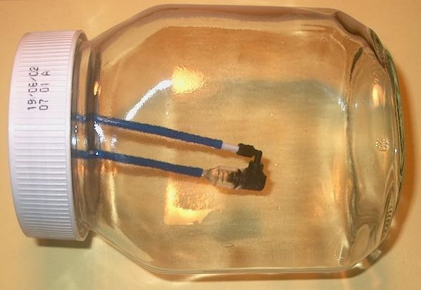

Vakuum mit Pumpe und ft-Rückschlagventil:
Um genügend Unterdruck aufzubauen, braucht man einen “Vakuumspeicher”: Dazu kann man z.B. ein leeres Nutellaglas verwenden:
