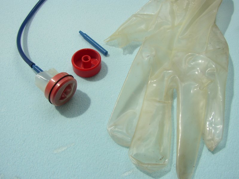

Anstelle der Düse blau (31632) geht auch Messingrohr mit eingeklebtem Plastikrohr aus einem Wattestäbchen. Der O-Ring stammt aus einem Sortiment von Dichtungsringen für Armbanduhren und ist noch nicht das Gelbe vom Ei. Unter Druck schiebt sich Fingerkuppe vom Rad 23 herunter. Da muss also etwas strammeres drauf, ggf noch mit Klebstoff nachhelfen.
Sannchen90 (9.7.2006, 14:11:35)
Wie wäre es wenn du eine Nut in das Rad drehst? Dann könnte der Ring nicht mehr wegrutschen.
Harald (10.7.2006, 18:45:58)
Richtig, kann man machen. Ich werde aber erst mal mit der Seilrolle 23 weiter probieren, da ist die “Nut” schon drin.
