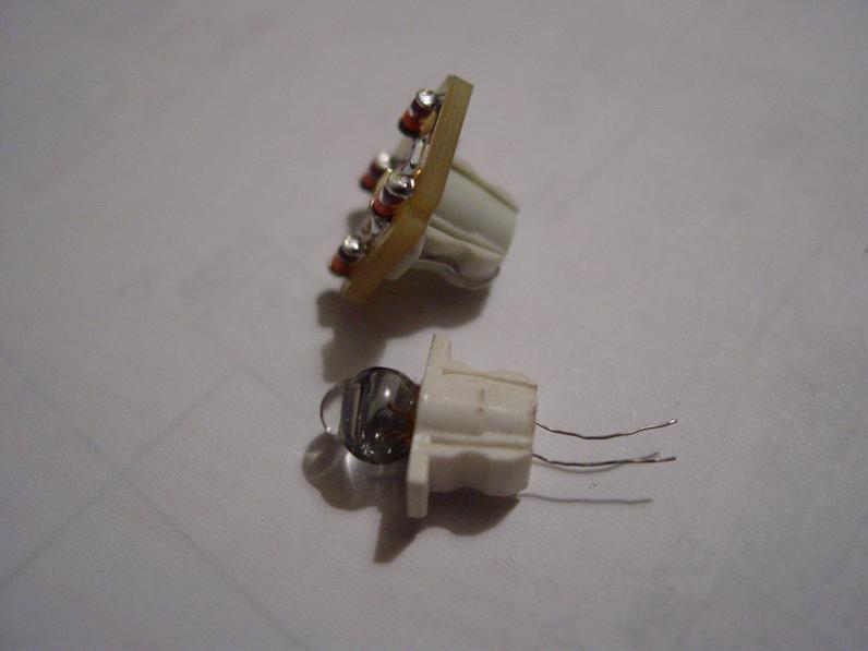

Mutterteil mit Glühleuchtmittel und LED - Nachfolger
Konstruiert und fotografiert von Gerhard Birkenstock.

Vorher und Nachher…

Hallo
Eine sehr saubere Lösung! Optimal wäre es natürlich, wenn diese Lampenfassungen auch separat von ft angeboten würden. In meinem Essay habe ich einiges darüber geschrieben.
Gruß, Thomas
Harald (8.7.2012, 11:02:54)
Sehr schön. Mit SMD passt der ganze Gleichrichter mit aufs Board :-)
Eine Lampenfassung zerlegen würde ich nur, wenn das Birnchen schon hin ist. Es sollte aber doch irgendwo Feder-Teile geben, die man auflöten kann und die dann im Leuchtstein einrasten (entweder um die Kontaktröhrchen herum oder dazwischen wie das jetzige Teil.
Ansonsten sag ich nur eins: ++Habenwill!++
Gruß, Harald
gggb (11.7.2012, 01:00:34)
Hallo zusammen.
Eine sehr saubere Lösung! Danke! Mir ist diese Lösung vor zwei Jahren eingefallen. Mich hat es immer genervt, dass immer mehr von den Lampen dunkel geblieben sind. Das ging so weit, dass ich meine Modelle ohne Beleuchtung gebaut habe. Einfach aus Angst vor dem durchbrennen.
Optimal wäre es natürlich, wenn diese Lampenfassungen auch separat von ft angeboten würden. Dies wird wohl nicht geschehen. Aber, was solls… Die Glühleuchtmittel gehen kaputt, garantiert. Und dann kommt eine Platine drauf. So hatte ich mir das vor gestellt. Die Schaltung war schnell gezeichnet und im Layout Programm erstellt. Da man bei den Platinenherstellern immer mindestens 10cm * 10cm abnehmen muss, sind dabei natürlich einige entstanden. Die Menge, welche ich für mich brauchte, hatte ich mir zurück gelegt. Den Rest wurde in ebay feilgeboten. Innerhalb weniger Wochen (ich hatte nur immer einen Vorgang in ebay eingestellt) waren die LED verkauft. Sogar so, dass sich meine LED´s wieder raus hatte. Ein angenehmer Nebeneffekt. Die Ersteigerer haben sogar noch welche dann ohne ebay bei mir nachbestellt.
Zwei LED´s sind so kräftig das man in einem dunklen Raum von 3 auf 3 Meter, alles wieder erkennen kann. Mehr Power sollte es nicht sein. Wegen der punktuellen Lichtleistung der LED. Aus diesem Grunde kann fischertechnik auch LED´s nicht anbieten. Sie müssten für jede Version und deren Untergruppierung eine eigene technische Untersuchung machen lassen. Das ist einfach nicht realisierbar. (Das ist Originalton aus der Entwicklungsabteilung von ft) Und das stimmt auch so. Diese Probleme kenn ich in meiner Berufswelt auch. Die LED ist das teuerste. Gerade dann, wenn man eine etwas stärker strahlende haben möchte. Platine, Dioden und Widerstände sind nicht so das Problem. Es sind damals ca. 4 Euro pro System entstanden. Es mach richtig Spaß damit. Einfach anschließen. Keine Polungsgedanken machen. Bisher ist noch keine kaputt gegangen. Die ft hat die Innenabmessungen der Leuchtkappen verändert. Daher passt meine Version nicht unter die neuen Kappen. Wenn ich die neue mal in die Finger bekomme, werde ich die Abmessung verändern. Grüße in die Runde

Hallo
Apropos neue Rastleuchtkappen: Der Innendurchmesserr ist gar nicht mal der Knackpunkt. Vielmehr muß nur etwas Platz gelassen werden eben für die “Rastnasen” der neuen Leichtkappen. Die Leuchtsteine selbst sind nahezu identisch, mit Ausnahme zweier kleiner Aussparungen für die “Rastnasen”.
Und wenn ich deine Platine (aus der Ferne) genauer betrachte, so bräuchtst du im Prinzip nur den äußersten Rand der selbiger wegfeilen. Sollte eigentlich kein Problem darstellen.
