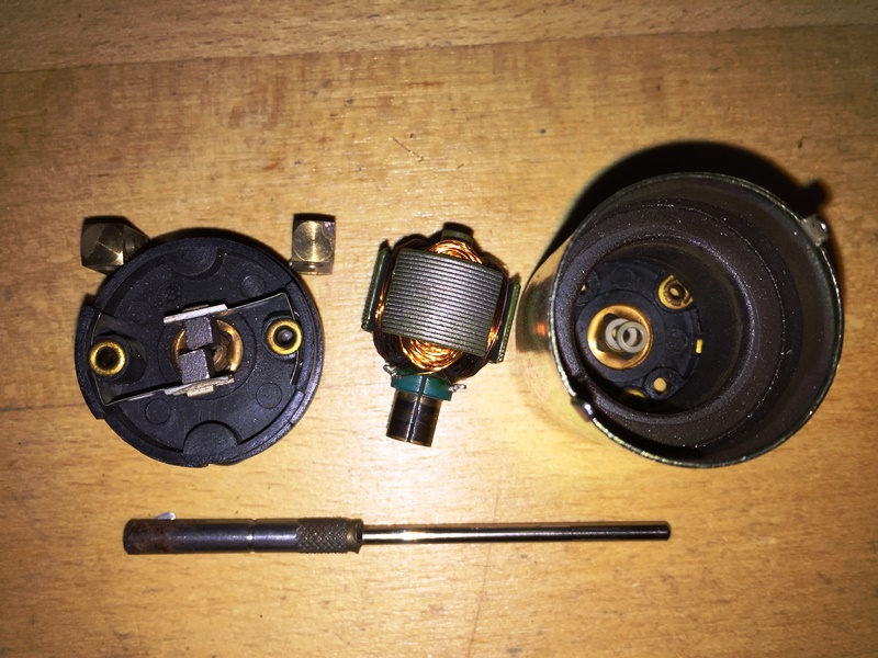

3. Motor von links komplett zerlegt
Konstruiert und fotografiert von Dirk Uffmann.
Hochgeladen am 13.7.2018, 18:04 von uffi.  5 / 11
Fehlerursache ist eine verschmorte Wicklung, die einen Widerstand kleiner 0,5 Ohm hat, während die beiden anderen Wicklungen bei > 6 Ohm liegen. Dieser Motor war nicht zu retten, aber die Rückplatte mit den Schleifkontakten des Kommutators habe ich in den 2. Motor von links eingebaut (dort war ein Schleifkontakt defekt).
