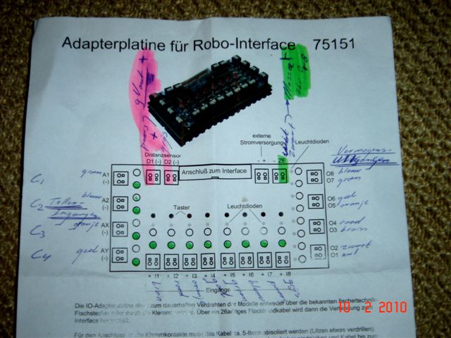

Pinbelegung Adapterplatine-75151 zum Robo-TX-Controller :
Die Robo-Interface-Pinbelegung der heutige FT-Adapterplatine 75175 kann man nicht ändern ! ( = Pinbelegung wie auch im Bedienungsanleitung Robo-Interface )
1 = braun = nicht verwendet weil beim TX alle (Taster-) Eingänge mit -Masse verbunden sind und beim Robo-Interface mit +9V !!!……
2 = rot = -Masse für analog Anschlusse ( jetzt für C1 bis C4 )
3 = oranje = C3
4 = gelb = C4
5 = grun = C1
6 = blau = C2
7 = violett = +9V ( 7+8 gemeinsam in ein Stecker )
8 = grau = +9V ( 7+8 gemeinsam in ein Stecker )
9 = weiss = -Masse als Gegenpol für Leitungsausgänge O1..8 ( 9+10 gemeinsam in ein Stecker )
10 = schwarz = -Masse als Gegenpol für Leitungsausgänge O1..8 ( 9+10 gemeinsam in ein Stecker )
11 = braun = I1 12 = rot = I2 13 = oranje = I3 14 = gelb = I4 15 = grun = I5 16 = blau = I6 17 = violet = I7 18 = grau = I8 19 = weiss = O1 20 = schwarz = O2 21 = braun = O3 22 = rot = O4 23 = oranje = O5 24 = gelb = O6 25 = grun = O7 26 = blau = O8

Da beim TX die Eingängen I1 bis I8 Taster gegen Masse geschaltet sind, muss man am 75151 Adapterplatine die -Masse für analog Anschlusse ( jetzt für C1 bis C4 ) verbinden mit die Buchsen unter I1 (=I1 bis I8). Auf dem Bild links mit einer grune FT-Steckerbrücke.
Zum algemeine Verwendung von mehrere (grune) -Masse Anschlusse als Gegenpol für Leitungsausgänge O1..8 nutze ich ein 2-polige “Andreas-Tacker-Verteilerplatte”. Diese benutze ich auch für algemeine (rote) +9V Anschlusse. Die +9V gibt es sich z.B von D1 , wie im Bild. Die -Masse gibt es sich z.B. von ZE , wie im Bild.
( Die LED´s zeigen den korrekten Zustand nicht an, da diese nur bei einem “+” am Eingang leuchten )
Die andere Link im Forum mit einer Reaktion Ralb Knobloch (10 februari 2010 14:23:02) gibt es unter: http://www.fischertechnik.de/de/fanclub/forum/default.aspx?g=posts&t=4876
