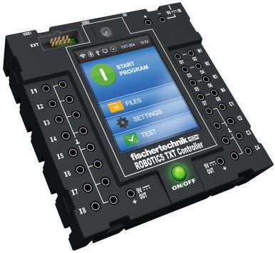

Der ROBOTICS TXT Controller von fischertechnik ist das Herz unserer „Computerisierung“.
TXT (Bildquelle: fischertechnik)
Ein paar Daten dazu:
  • Maße und Gewicht 90 x 90 x25 mm, 150 g
  • 128 MB DDR 3 RAM, 64 MB Flash, Micro SD Kartenslot
  • 32-bit ARM Cortex A8 Prozessor (600 MHz) + 32-bit Coprozessor Cortex M3; programmierbar mit ROBO Pro Software oder C-Compiler (nicht enthalten)
  • Betriebssystem Linux basiert, Open Source, incl. Linux Kameratreiber, Bildverarbeitungssoftware in ROBOPro integriert
  • Schnittstellen: USB 2.0 Device: Mini USB-Buchse, USB 2.0 Host: USB-A-Buchse
  • Funkschnittstelle Bluetooth: BT 2.1 EDR+4.0 oder WLAN 802.11 b / g / n
  • IR-Empfangsdiode für den fischertechnik Control Set 500881
  • Erweiterungsanschluss EXT Stiftleiste 10-polig; I2C
