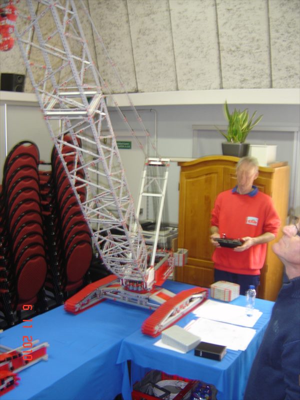

Konstruiert von Peter Krijnen. Leider ist kein Fotograf angegeben.
Hochgeladen am 6.11.2010, 23:38 von peterholland.  4 / 40

Das Modell? Unterwagen: DEMAG CC4800 II Oberwagen und Auslegersystem: DEMAG CC4800 I Maßstab: 1:16 Auleger: jetst schon 2,30m lang, 24x18cm Raupen: 87cm lang, 9cm breit, 93 platen 15x90 pro Raupen Breite über Raupen: 75cm Oberwagen: 85cm lang, 24cm breit A-bock: 88cm lang, 19,5cm breit Steuerung: Robbe/Futaba F14 RC anlage, 8 Kanal Emfanger und 8 Kanal Decoder, 12 Fahrtregler.
Der Kran is noch nocht fertig. Derickausleger und Kabine werden als nächtes gebaut. Ob ich noch ein Spitsenausleger darauf baue weis ich noch nicht.
Gruß, peter
