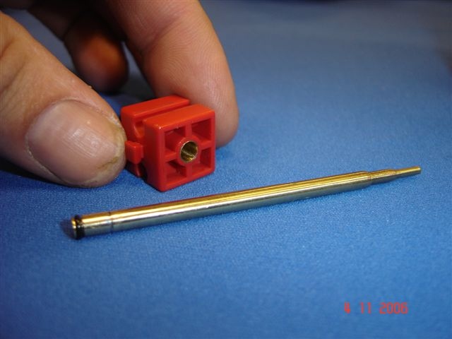

Konstruiert von Frits Roller. Fotografiert von Peter Damen (peterholland, Poederoyen NL).
Hochgeladen am 4.11.2006, 22:49 von MarMac.  19 / 58
Schlagworte: Eigenbau, Pneumatik.
pvd (4.11.2006, 23:40:39)
das kupferteil unten ist ein Rohr 4 mm mit rechts übergang nach 3 und nach 2 mm = einfach kleinere Rohre darin geklebt um anschluss mit schlauch möglich zu machen. Links am Rohr (diameter 4mm) sitzt ein kleines teil (etwa 6 bis 7 mm lang) mit ein gummi-ring darüber . Das kommt aus ein gas-lighter ( zb BIC Briquet , Cricket ). Im Stein 15x15 sitzt ein Rohr 5 mm ( also der stein ist etwas ausgebohrt). Das Rohr hier ist drinnen etwas 4,2 mm (leicht nachgefeilt mit Sandpapier). Das lange Rohr (unten auf Foto) wird mit die Seite mit Gummiring im Rohr (4,2 mm innendiameter) im roten Stein gedrückt : es lasst sich drehen , und schliesst luftdicht ab. Man denke an etwas das selbe wie beim Gardena-Schlauch : auch drehbar , und hier kommt das Wasser nicht draus. Mit diese Teile hier auf Foto kann man Luftdrück ( Zuführ an der 2 mm seite hier) durgeben in eine DREHENDE Konstruktion , wovon der rote Stein ein Teil ist . Sehr ingeniös !!
pvd (5.11.2006, 09:17:27)
Der Name vom Konstrukteur ist der Herr Fritz Roller. Immer auf der Suche nach feine kleine Mechanismen/Prinzipen. Und davon habe ich unterdessen schon einige gesehen in Modelle von ihm.
Harald (6.11.2006, 17:34:55)
Feine Sache!
peterholland (6.11.2006, 20:36:40)
Festo hat auch ein “standard”-Alternativ:
CN-M5-PK2 FES 19.521 (1 á 2 Euro/St)
LCN-M5-PK2 FES 19.523 (2 á 3 Euro/St)
FT-Baustein 15 mit Bohrung 32.064
Gruss,
Peter Damen Poederoyen, Holland
