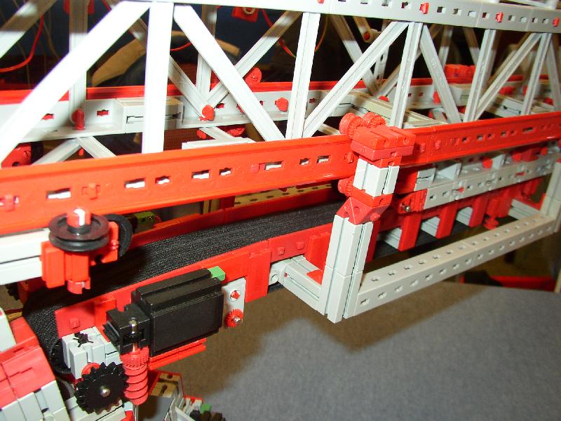

Hochgeladen am 10.11.2003, 21:10 von Harald.  8 / 8
Oberes und unteres Förderband lassen sich teleskopartig gegeneinander verschieben. Vom oberen sieht man hier nur einen Achsstummel in Bildmitte rechts.
ludger-ftc (14.2.2010, 11:53:15)
Hallo, wer kann mir mehr von dem Förderband erzählen? Material?, wo bekommt man es? ….. Gruß ludger
Harald (14.2.2010, 15:27:53)
Au weh. Ich meine, das wäre ein Stretch-Textilgummiband gewesen, ähnlich dem Gummizug, den man in der Unterwäsche hat (nur eben breiter). An einer Stelle müsste das so stücker 3 cm überlappt und dann zusammengenäht worden sein.
Gruß, Harald
Harald (14.2.2010, 15:49:48)
Hier gibt es noch was: http://www.ftcommunity.de/details.php?image_id=2268
Harald (1.3.2010, 17:27:49)
Ich habe heute mal die Augen aufgesperrt und voilà - das Gummiband gleich im ersten Anlauf in einem Gardinen- und Stoffe-Laden gefunden. Meterware, in verschiedenen Breiten, darunter 30 und 40 mm, in schwarz oder weiß; das 30 mm breite kostet 2,40 Euro per Meter.
Gruß, Harald
