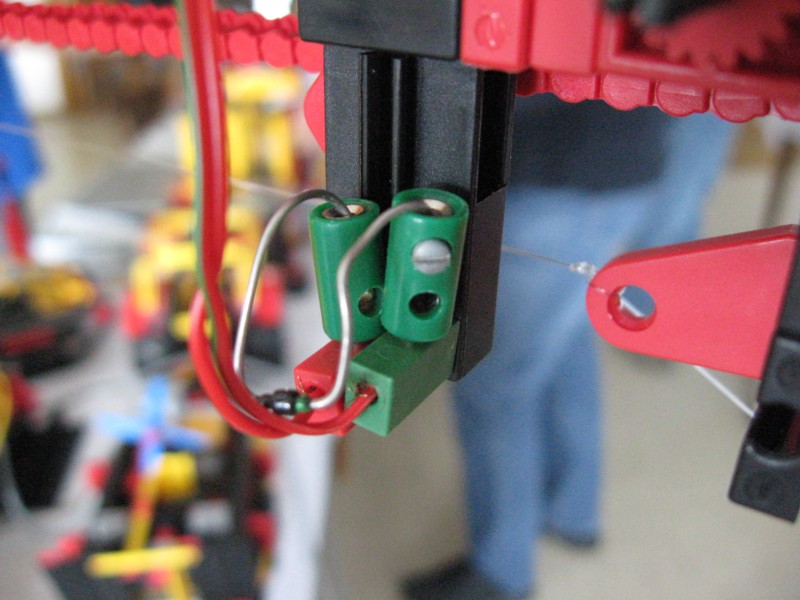

2 Endschalter für 1 Motor ohne Interface - Mit Diode
Konstruiert von Tim Ronellenfitsch (timtech). Fotografiert von Andreas Gürten (Laserman).
Hochgeladen am 22.9.2008, 07:43 von laserman.  1 / 5
Eingesetzt zur Abschaltung einer Richtung beim Kran.
cheki (10.1.2009, 10:27:27)
Hi timtech eine Frage was ist das für eine Diode name und hersteller währen gut Danke
fitec (10.1.2009, 13:19:29)
Diese Diode habe ich ihm früher mal gegeben. Du kannst z.B. die 1N 4001 nehmen, die kann 1A ab, das sollte reichen.
Gruß fitec
