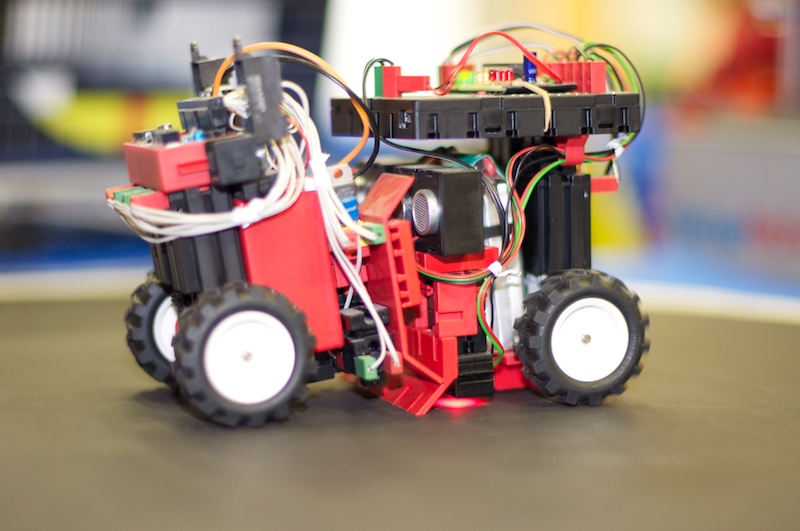

Konstruiert von Paul van Niekerk. Fotografiert von Richard R. Budding.

fuchs (16.3.2010, 19:17:07)
im bild rechts ist der tx-kontroller, was hat die andere seite??
niekerk (17.3.2010, 13:36:58)
Links im Bild ist Eigenbau, mit Atmel ATMega168 controller, Sharp IR distance sensors, und CNY70 line sensors. Damals gab es noch keine TX, und das RoboInterface war viel zu gross. Alles muss innerhalb 10 x 10 cm und 500 g passen.
