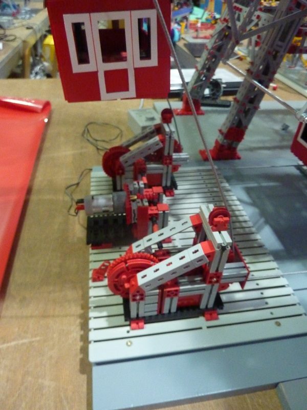

EB 2014 Das Riesenrad aus dem Wiener Prater
Konstruiert und fotografiert von Markus Wolf (mawolf).
Hochgeladen am 2.10.2014, 09:00 von markus wolf.  7 / 20
Den Antrieb werde ich wohl noch mal umbauen und einen Motor dazu bauen. Der einzelne Motor hat den Tag zwar geschafft, wurde aber reichlich warm.
H.A.R.R.Y. (2.10.2014, 11:32:23)
Wirst Du die zwei Motoren mechanisch koppeln um den Gleichlauf zu erzwingen?
markus wolf (2.10.2014, 16:32:21)
Ich werde mir irgendwo hier im Forum ein Gleichlaufgetriebe raussuchen und verwenden :)
H.A.R.R.Y. (6.10.2014, 06:38:19)
Vermutlich dürfte schon ein Differentialgetriebe ausreichen. Anstelle der Fahrzeugräder kommen die beiden Motoren, und abgeholt wird die kombinierte Leistung am Gehäuse - genau andersrum wie vom Auto bekannt. Du hast dann sogar zwei Geschwindigkeitsstufen: kein Motor dreht = STOP ein Motor dreht = halbe Fahrt beide Motoren drehen = volle Fahrt
Harald (6.10.2014, 07:22:16)
… und dazwischen liegen alle Stufen eines sanften Anlaufs!
