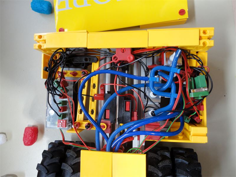

mit pneumatischer, proportionaler Knicklenkung und pneumatischer Schaufelsteuerung
peterholland (2.10.2013, 16:40:43)
Die beiden Schalter sind Verbrech-Schalter: 1= mitte und 2= Verbrech-Kontakt -Oben.
Auf dem Bilder kann man die roter Platte der die beiden Schalter triggert leider nicht gut sehen. Ist das ein Bauplatte-38428 mit 3 Nuten ?………. (ich hatte Samstag nicht gut darauf geachtet)…….
Stimmt es dass im Mitte-Position die beiden geschlossen sind und keiner Luft zum Pneumatik Zylinder geht ?!………….
peterholland (4.10.2013, 09:55:38)
Gibt is 1 oder 2 Bauplatten (38428 mit 3 Nuten) unter der schwarze Bausteinen der die beiden Schalter triggert ?
Ich hatte beim Treffen in Erbes-Budesheim nicht gut darauf geachtet…….
ft-familie (6.10.2013, 20:08:02)
Auf dem unteren BS30 sind zwei Bauplatten mit 3 Nuten (38428). Auf diesen ist dann, für jede Schalterseite, ein Winkelstein 15° und ein Baustein 7,5 – sozusagen als Rampe mit Verlängerung. Und jeweils abgedeckt mit einer Bauplatte 15x15. Damit passt die Bauhöhe ins 15mm-ft-Raster und die Schalter gleiten weich darüber. Gerne schreiben wir über dieses Modell noch ein ft-pedia-Artikel.
