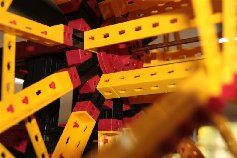

Riesiges Riesenrad
Konstruiert von Michael Stratmann (Denkmal). Fotografiert von stephan.
Hochgeladen am 1.10.2012, 11:53 von stephan.  13 / 20
Die Welle
DenkMal (1.10.2012, 15:41:38)
HIer kann man die Geheimnisse der Nabe am besten sehen: Statt normalen Radnaben habe ich schwarze Freilaufnaben benutzt, dies lassen sich fester anziehen (löst sich nach mehreren Stunden Betrieb dennoch etwas) und sind auch stabiler, um die 15kg von den vier Drehscheiben auf die Achse (Lange Plotterachse, Nachbau, einziges Nicht-100%-Originalteil) zu übertragen.
Die normalen Radnaben lösten sich teils schon nach 1h, die Drehscheibe drückte dann die Verschraubung auseinander und hing fast direkt auf der Achse.
DenkMal (1.10.2012, 15:43:41)
Die 30°-Bausteine zwischen den schwarzen BS30 verhindern ein Wegdrehen und damit ausreißen des BS30-Zapfen aus den hier nicht sichtbaren BS15/BS60°. Bei den Prototypen war mir das mehrfach passiert.
