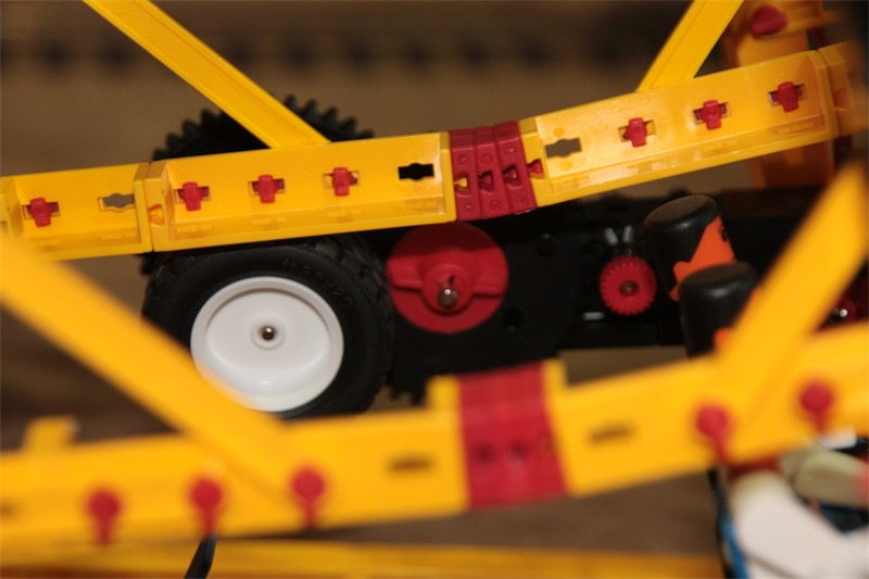

Der Antrieb
DenkMal (1.10.2012, 15:30:20)
Ein XS-Motor, nach dem Getreibe zwei mal 1:4 untersetzt (damit das Rad nicht so schnell dreht). Der Motor braucht gemessene 50-60mA. Der NiCd-Akku reicht mind 7h.
Die 120 Fahrgäste sitzen symmetrisch über die 48 Gondeln verteilt, so dass es nahezu keine Unwucht gibt. Damit braucht der Antrieb auch nahezu nichts heben, muss nur die Reibung überwinden.
Für den Andruck des Antriebs an das Rad reicht eine simple Wippe, Gegengewicht ist der Akku.
