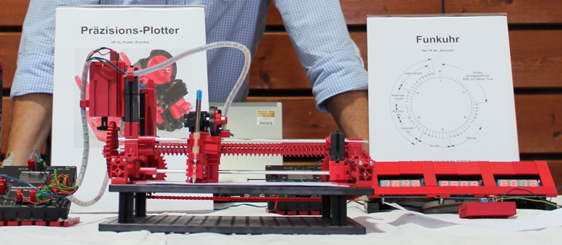

Konstruiert und fotografiert von Dirk Fox.
Hochgeladen am 29.10.2012, 20:05 von Dirk Fox.  2 / 2
Minimalistischer Präzisionsplotter (siehe ft:pedia 4/2011, 1/2012 und 2/2012) und TX als Funkuhr (siehe ft:pedia 3/2012).
Udo2 (1.11.2012, 15:52:45)
Hallo Dirk, so sehr dieser minimalistische XY-Plotter mit deinem tollen Programm was für alle zum Nachbau mit geringem Aufwand ist, sieht man hier z.B. wie von mir schon mal an anderer Stelle eingeschätzt und angesprochen wie Statik und Mechanik des Systems (Stiftachsen-Senkrechte kippt vermutlich in beiden Richtungen) zu zeichnerischen Elongationen (Ausschlägen) und damit Abweichungen führen, die nicht dem ROBOPro und den Encodermotoren anlastbar sind … Gruss, Ingo
Dirk Fox (6.11.2013, 00:07:28)
Hallo Ingo, das sieht nur so aus - die “Schieflage” der Stiftführung ist nicht der Konstruktion, sondern acht Stunden Convention geschuldet - an dem Plotterkopf wurde so oft ‘herumjustiert’, dass er am Ende des Samstags “in den Seilen hing”. Die Konstruktion ist so stabil, dass sich da (zumindest beim Plotten) nichts verschiebt. Gruß, Dirk
