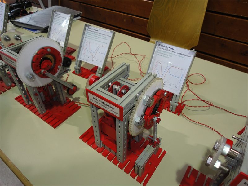

Getriebe mit zyklisch variables Übersetzungsverhältnis
Konstruiert von Wilhelm Klopmeier. Fotografiert von Peter Damen (peterholland, Poederoyen NL).
Hochgeladen am 27.9.2011, 21:57 von peterholland.  6 / 11
. konventionelle Exzenterpresse (zum Vergleich) . zum Schmieden optimierte Exzenterpresse (Stillstand im OT, kurze Druckberührzeit, schneller Rückhub) . zum Tiefziehen optimierte Exzenterpresse (Stillstand im OT, verminderte Geschwindigkeit beim Auftreffen des Werkzeuges, schneller Rückhub (die Höhe des Auftreffpunktes kann eingestellt werden, im Modell wäre dazu ein Rädertausch erforderlich))
Die beiliegende Bilder zeigen die entsprechenden Hubdiagrammen, mit denen die technologischen Anforderungen erfüllt werden.
