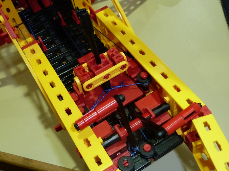

Steuerknüppel
Konstruiert von Johann Fox. Fotografiert von Jutta Püttmann.

peterholland (5.10.2011, 17:46:29)
Hallo Johan + Dirk,
  • Die Pedale dienen zum Heckrotor
  • Wie in einem echten Hubschrauber kann nun die Steuerung über einen in X- und Y-Richtung beweglichen Steuerknüppel (Cyclic) erfolgen.
  • Wo im Bild gibt es aber der Hebel (Collective) zur gleichzeitigen Verstellung der Blattneigung aller drei Rotorblättern durch Verkürzung aller drei Zugseile ???? Wir haben in Erbes-Budemheim daruber gesprochen……aber wie das in diesem Modell funktioniert bin ich leider vergessen……….
Grüss,
Peter Poederoyen NL
Dirk Fox (5.10.2011, 21:02:10)
Hallo Peter,
Du Adlerauge… Ja, der Collective fehlte. Johann hat ihn am Vorabend der Convention in letzter Minute wieder ausgebaut. Der Collective hatte alle drei Seilzüge zugleich verkürzt. Das funktionierte zwar - aber der Cyclic hat nicht mehr sauber gearbeitet: man brauchte sehr viel Kraft und dann hat sich alles verzogen, sodass die Seilverkürzung nicht mehr am Rotor ankam (fischertechnik ist einfach zu weich…).
Jedenfalls wird es eine überarbeitete Variante des Hubschraubers geben (mit Detailfotos), auch mit einer Metallachse für den Hauptrotor, bei der hoffentlich alles klappt.
Herzlicher Gruß, Dirk
peterholland (6.10.2011, 20:53:10)
Das Hubschrauber-Modell bleibt aber sehr interessant. Man sieht was passiert !…..Mit Servo’s u.s.w. gibt es mehr “black-box”

Harald (10.10.2011, 18:16:22)
Ei verbibscht! Das hab ich auch nicht gesehen, dass der Collective gar nicht verbaut ist. (Mein Rotorkopf hatte ja nun mal weder das eine noch das andere.)
