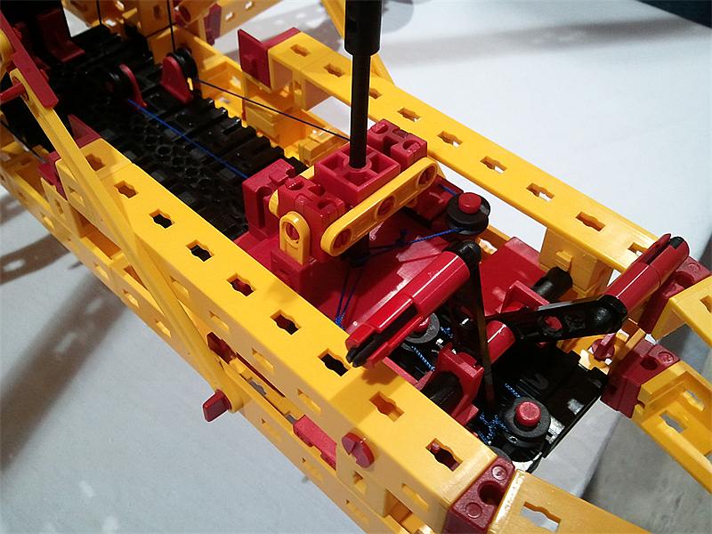

Hubschrauber
Konstruiert von Johann Fox. Fotografiert von Stefan Falk.
Hochgeladen am 26.9.2011, 10:10 von Stefan Falk.  12 / 37
Die Steuerung der Taumelscheibe erfolgt ohne Motoren - nur über Seilzüge. Ganz wie im Original!
peterholland (3.10.2011, 09:30:26)
Hallo Johan + Dirk,
  • Wie in einem echten Hubschrauber kann nun die Steuerung über einen in X- und Y-Richtung beweglichen Steuerknüppel (Cyclic) erfolgen.
  • Wo im Bild gibt es aber der zweiten Hebel (Collective) zur gleichzeitigen Verstellung der Blattneigung aller drei Rotorblättern durch Verkürzung aller drei Zugseile ????
  • Die Pedale dienen zum Heckrotor.
(Wir haben in Erbes-Budemheim daruber gesprochen, aber dann hatte ich die FT-Pedia noch nocht gelesen)
Grüss,
Peter Poederoyen NL
Stefan Falk (6.10.2011, 18:13:47)
Und ganz nebenbei erfindet ihr da eine hübsch winzige kardanische Aufhängung - Klasse!
Gruß, Stefan
