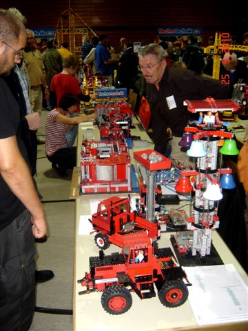

Het Robo-Pro-hoofdprogramma kan achter elkaar de onderstaande melodieën spelen met het Fischertechnik Carillon met 8 stalen klokken C3-C4. Voor elk melodie en toon heb ik een apart subprogramma. gemaakt
  • London Bridge
  • When the Saints go marching on
  • Ozewiezewoze
  • Boeren-oogst-lied
  • Zag beren broodjes smeren
  • Den Haag
  • Daar was laatst een meisje loos
  • Alle Menschen werden Bruder
  • Vader Jacob
  • Jingle-Bells
  • e.a.
Ik heb de klokken direct middels elektro-magneten en 4mm verchroomde stalen stelen met een messing hamerstuk werkend gekregen. Voor elke toon wordt een electromagneet 0,08 sec bekrachtigd gevolgd door een standaard wachttijd van 0,4 sec. Per melodie voeg ik aanvullende wachttijden toe waar dit nodig is. De Link naar m’n werkende Fischertechnik Carilllon op You-Tube is : http://www.youtube.com/watch?v=-rUGIXUCbGs en http://www.youtube.com/watch?v=kZe7aG0HQpY
