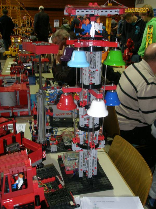

Konstruiert von Pet. Fotografiert von Marcel Endlich (Endlich).

Hallo FT-Freunden,
Link zu meiner Fischertechnik Carillon: http://www.ftcommunity.de/details.php?image_id=26945
Carillon-Info + Documentation gibt es jetzt im FTC unter Downloads -Beschreibung.
Das Robo-Pro-Programm gibt es jetzt im FTC unter Downloads -RoboPro.
Robo-Pro-hoofdprogramma bevat achter elkaar verschillende melodieën. Voor elk melodie en toon heb ik een apart subprogramma. Ik heb de klokken direct middels elektro-magneten en 4mm verchroomde stalen stelen met een messing hamerstuk werkend gekregen. Voor elke toon wordt een electromagneet 0,08 sec bekrachtigd gevolgd door een standaard wachttijd van 0,4 sec. Per melodie voeg ik aanvullende wachttijden toe waar dit nodig is.

peterholland (2.10.2010, 14:23:15)
Hallo FT-Freunden,
Mein FT-Carillon funktioniert mit “neuen” E-Magneten nadrücklich besser als mit die alte. Bei den neuen Magneten ist die magnetischen Überleitung der Kraft direkt hinter den Spulen mit eine integrierte Metallplatte tatsächlich viel besser.
