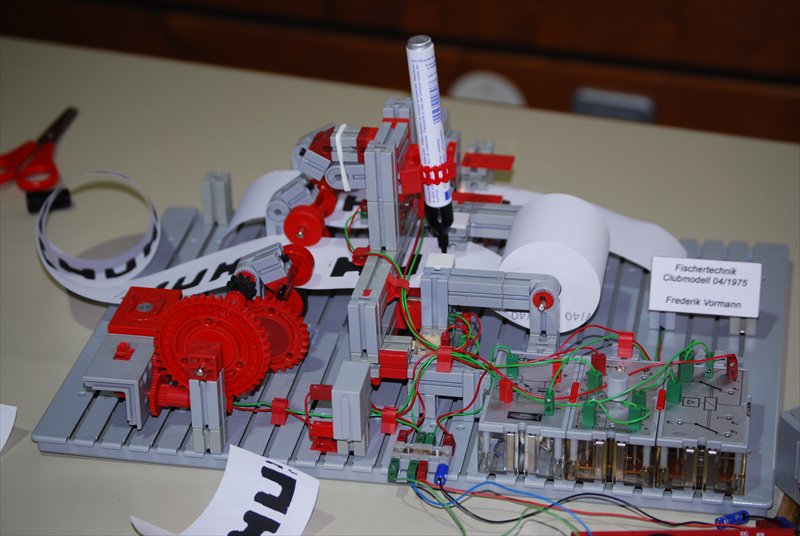

Konstruiert von Frederik Vormann (Fredy). Fotografiert von Dieter Meckel (Dinomania01).

Stefan Falk (31.10.2017, 12:44:02)
Das ist übrigens nicht ein “Schreiber”, sondern ein “Kopiergerät”! Das war auch ein Modell aus einem der 1970er-Jahre-Clubhefte. Die hintere Papierbahn ist das Original, die vordere die Kopie. Lichtschranke (durchs Papier hindurch) und Stift werden parallel immer hin und her geschoben, und beim Unterbrechen der Lichtschranke durch das Schwarze auf dem Original wird der Stift per Elektromagnet aufs Papier gedrückt. Nach jedem Zyklus werden beide Papierbahnen ein kleines Stückchen weiter bewegt.
