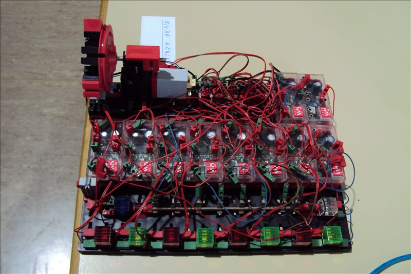

Ein paar E-Tech Module wurden hier schon verbaut… Funktion?
Udo2 (2.11.2009, 22:08:36)
Hallo Liegt da nicht dahinter auf dem Tisch ein Zettel/Kärtchen mit der Aufschrift Binär-Zähler? Gruß, Udo2
schnaggels (3.11.2009, 10:41:13)
Exakt erkannt Udo! Wird demnächst zerlegt, kleines Video lade ich mal noch hoch.
Zur Funktion: Die Drehscheibe erzeugt über Nocken Impulse an einem Taster, diese schalten die als FF geschalteten 8 E-Tech Module in der Mitte weiter. An den Ausgängen hängt jeweils eine Lampe zur Anzeige von Bit 1-8, gestoppt wird bei Erreichen des Übertrag Bits (weiße Lampe rechts) Oben rechts sind noch zwei Module für den Reset nach dem Einschalten zuständig.
