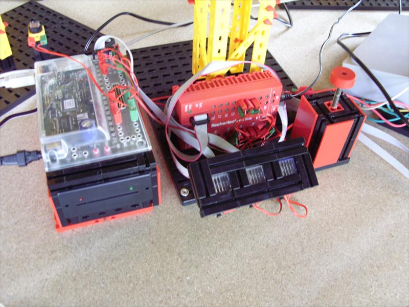

Die Lampen wirken gleichzeitig als Taster, sehr schöner Effekt.
Sebastian (24.1.2010, 17:01:10)
Was ist das für ein Schlitz unter dem Interface? Gruß Sebastian
Sebastian (26.1.2010, 19:51:32)
Limit (26.1.2010, 20:35:06)
Hallo, der “Schlitz” unterm Interface ist ein Kartenleser. Wenn das Programm startet, wird die Karte verlagt, die nur der Ride-Operator (der Bediener der Anlage)hat. Gruß, Marius
Sebastian (27.1.2010, 17:42:56)
Wie ist das interface mit ihm verbunden?
Limit (29.1.2010, 20:27:47)
Hallo, ganz einfach über vier Kabel. Zwei sind für die Spannungsversorgung mit 9Volt (somit direkt am Motorausgang). Da der Kartenleser ein internes Relais schaltet, sind die anderen zwei Kabel als ein normaler Taster angeschlossen (z.b. I8). Gruß, Marius
Sebastian (30.1.2010, 11:25:02)
Gefällt mir! Gruß Sebastian
Endlich (2.11.2010, 15:02:59)
Und wo bekommt man so ein Kartenlesegerät her?? Ist das Relais fest eingebaut, oder musste man das dazukaufen??
MfG Endlich
Limit (4.11.2010, 18:05:21)
Hallo, das Kartenlesegerät bekommt man bei Pollin unter der Bestellnummer: 810 008 . Das Relais welches innendrinn verbaut ist, schließt sobalt die Karte eingesteckt wurde. Allerdings würde ich damit kein Atomkraftwerk absichern, da schon in der Anleitung steht: “Wenn Sie mehr Karten benötigen, legen Sie einfach welche auf den Kopierer.” Gruß, Marius
