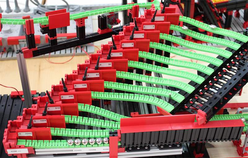

Binärzählwerk
Konstruiert von Thomas Wenk. Fotografiert von Dirk Fox.
Hochgeladen am 2.10.2017, 17:32 von Dirk Fox.  4 / 7
ThomasW (10.10.2017, 11:11:17)
Um den Zählerstand abzulesen muss der Wert jedes Hebels, der nach rechts zeigt, addiert werden. Auf dem Bild also: 2048+1024+128+64+32+8+2+1=3307. Hinzu kommen noch die 4096er, die auf der untersten Schiene liegen. Der Gesamtzählerstand auf dem Bild ist somit: 6*4096+3307=27883.
DirkW (10.10.2017, 19:13:02)
…schöne und praktische Idee mit dem Binärzählwerk.
