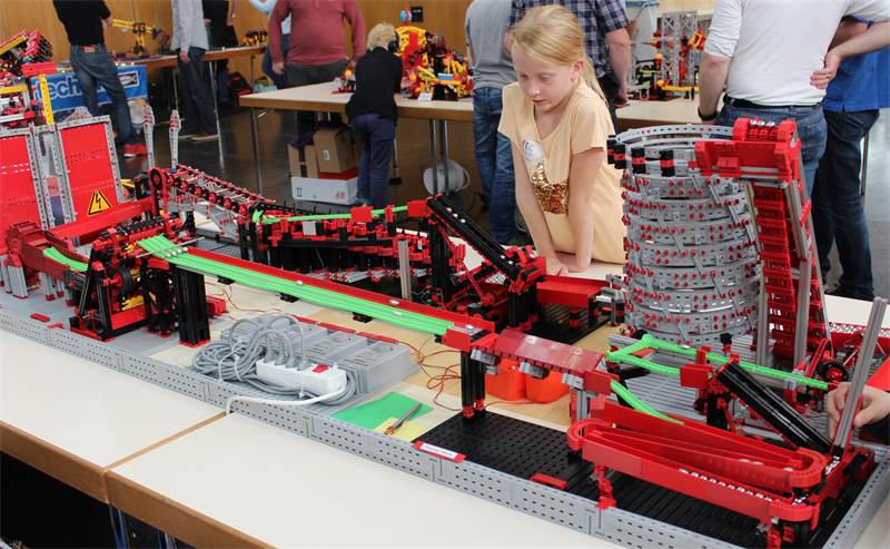

Gesamtansicht Kugelbahn
Konstruiert von Thomas Wenk. Fotografiert von Dirk Fox.

ThomasW (10.10.2017, 11:36:56)
Dimension der Anlage: 220 x 70 cm 6 Transportmechanismen, 5 Motoren. Im Gegenuhrzeigersinn, Start rechts:
  • Langer Lift bei der Spirale: Powermotor mit Akku betrieben (1 Akku reichte den ganzen Tag)
  • Kugeltreppe (Zick-Zack-Lift) vor dem Binärzähler: Powermotor an Netzgerät 814
  • Wellentransporter nach dem Binärzähler: Powermotor an Netzgerät 814
  • Kugelschaufelrad und Kugelhebewerk: 1 Encodermotor an Netzgerät 814
  • Kurzer Lift mit Slalom-Warteberich: S-Motor an Netzgerät 814 An der Convention wurden in 7h 45min ca. 32000 Kugeln transportiert.
