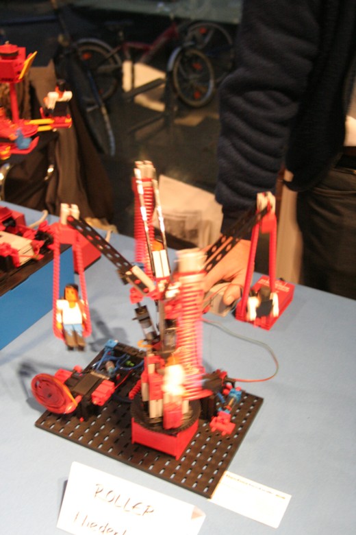

Kirmesmodell
Konstruiert von Fam. Roller. Fotografiert von stephan's Frau.

geforce1994 (25.11.2008, 15:57:52)
wie bekommst du das hin das sich die pneumatikschleusche nicht wärend der fahrt verheddern
stephan (26.11.2008, 00:04:44)
Das war ein ausgeklügeltes System. Wie das genau funktionierte weiss ich nicht mehr.
Stefan Falk (26.11.2008, 00:11:51)
Das war wirklich ein ausgeklügeltes System, was die Erbauer da erfunden hatten: Wenn ich recht erinnere, eine Messinghülse aus einem Feuerzeug in einen roten BS15 mit Loch. Der realisierte eine drehbare Druckluftverbindung - ganz ohne Schlauchverheddern. :-)
Gruß, Stefan
peterholland (26.11.2008, 17:34:12)
Hallo FT-Freunden,
Schau mal unter:
http://www.ftcommunity.de/details.php?image_id=7356
Festo hat auch ein “standard”-Alternativ:
CN-M5-PK2 FES 19.521 (1 á 2 Euro/St)
LCN-M5-PK2 FES 19.523 (2 á 3 Euro/St)
FT-Baustein 15 mit Bohrung 32.064
Gruss,
Peter Damen Poederoyen, Holland
geforce1994 (26.11.2008, 20:49:29)
hey cool danke
