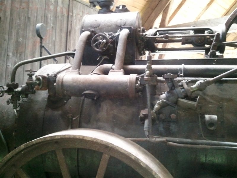

Hier kommt von rechts oben die besagte Stange an. Evtl. ist die auf der Schwungradachse exzentrisch gelagert und steuert durch ihre Bewegung hier Ventile für den Zylinder.
Fredy (19.8.2011, 19:11:10)
Hi, die besagte Stange, treibt die Wasserpumpe an, um den Kessel während des Betriebes mit Wasser zu versorgen.
Die Ventile für den Zylinder werden von der Schieberstange gesteuert, direkt vor dem Kreuzkopf von hier aus gesehen. Neben der Kolbenstange, bzw auf dem Bild hier davor.
Grüße Fredy
