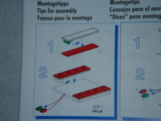

Schablone 01
Hochgeladen am 9.8.2009, 23:39 von qincym.  1 / 9
Unter den Messeneuheiten 2009 gibt es Profi “Oeco Tech”, ft# 505284, und Profi “Hydro Cell Kit”, ft# 505285, in welchen jeweils ein Solarmudul, ft# 136239, mit zwei Bauplatten 15x60 mit 4 Zapfen, ft# 38464, mittels zwei Doppelklebestreifen 14x60, ft# 37034, beklebt werden, um diese in fischertechnik verbauen zu können. Die Bauanleitungen zeigen, wie das zu bewerkstelligen ist.
Wenn die beiden Streifen, wie es die Bauanleitung zeigt, “freihändig” aufgeklebt werden, ist die Masshaltigkeit mit dem Raster von fischertechnik nicht 100%ig gewährleistet.
Ein “Klebeschablone” soll beim Einhalten der Masshaltigkeit helfen.
Triceratops (10.8.2009, 20:58:25)
Hallo
Wie steht’s eigentlich mit der Stabilität der Solarzellen selbst? Denn wenn ich mir vorstelle, welche Schiebekräfte zusammen 8 (!) Zapfen entwickeln können, so muß nicht nur das Solarelement viel aushalten, sondern auch die Klebestreifen werden hier entsprechenden Belastungen ausgesetzt.
Ob das nun mit oder ohne Schablone zusammengesetzt ist, spielt dabei eigentlich nur ‘ne untergeordnete Rolle. Besser für dieses Konstrukt wären m. E. Bauplatten mit nur je 2 Zapfen.
Gruß, Thomas
qincym (10.8.2009, 21:30:24)
Hallo Triceratops,
diese Frage, oder Vorschlag, sollte besser an fischertechnik gerichtet werden.
Ich habe nur darüber nachgedacht, wie ich eine gewisse Masshaltigkeit bei der Montage erreichen kann.
Viele Grüße Volker-James
ft_idaho (10.8.2009, 21:42:43)
Nice job. I love this!
qincym (11.8.2009, 09:01:08)
Nachtrag:
Dass das Aufschieben der Bauplatte 15x60 auf die beiden Bausteine 30 schwergängig ist, habe ich auch gemerkt. Deshalb die Lösung mit den Bausteinen 5 dazwischen. Allerdings: Bei der Klebeschablone sind es jeweils höchstens 4 Zapfen, da sich die Mittelstege vor der Demontage entfernen lassen und dann jeder “Stempel” einzeln abgezogen werden kann.
