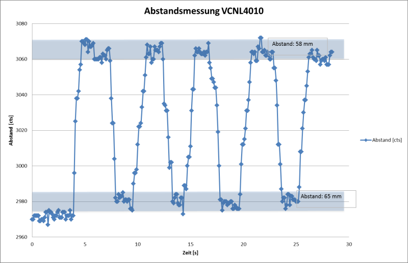

Abstandsmessung mit dem I2C Sensor VCNL4010
Konstruiert und fotografiert von C. Hehr.
Hochgeladen am 24.1.2016, 12:16 von chehr.  80 / 98
Eine Fischtechnikplatte wurde mehrmals zwischen 65 mm und 58 mm Endanschlag per Hand bewegt. Dabei wurden die VCNL4010 Sensordaten ausgelesen.
DirkW (28.1.2016, 22:38:10)
Hallo Christian,
das schaut interessant aus. Womit, bzw. wie hast du die Grafik erzeugt?
Gruß Dirk
H.A.R.R.Y. (29.1.2016, 06:30:44)
Sieht aus wie ein bißchen “Zauberei” mit Excel (oder was sehr sehr ähnlichem).
Wo bekomme ich den VCNL4010 her? Gibt es einen Link zum Datenblatt?
Grüße H.A.R.R.Y.
DirkW (30.1.2016, 19:39:32)
Hallo Harry,
hier das Datenblatt https://www.adafruit.com/images/product-files/466/vcnl4010.pdf
Grüße Dirk
Dirk Fox (31.1.2016, 15:48:56)
Hallo Cher, sehr schön. Meine Messwerte waren (beim VCNL4000) bei weitem nicht so genau… Allerdings habe ich auch mit Störlicht herumexperimentiert. Darauf schien er mir empfindlich zu reagieren. Aber ich schaue mir das nochmal genau an, vielleicht habe ich einen Fehler gemacht… Gruß, Dirk
