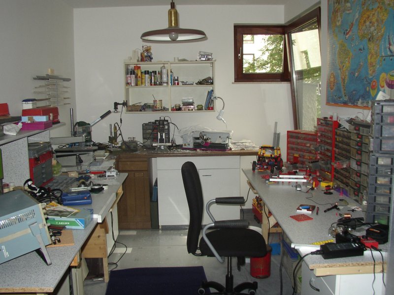

Hochgeladen am 10.11.2005, 22:26 von Harald.  1 / 8
Der Raum ist dreigeteilt: linke Seite: Elektrik/Elektronik rechte Seite: fischertechnik Stirnseite: Mechanik (d.h. spanabhebende Metall/Kunststoffbearbeitung)
Die beiden Tische sind (bis auf den Unterschrank rechts vorne) Eigenbauten aus Kanthölzern und Brettern, oben drauf liegen je 2 Regalbretter 40x200 als Arbeitsplatte.
Derart aufgeräumt sieht der Raum eher selten aus, meistens sind ab Kniehöhe alle horizontalen Flächen mit Rohteilen und Erprobungsmustern belegt.
schnaggels (14.11.2005, 09:09:17)
Das kann nur das Labor sein……wo ist denn die Fertigungshalle für die Großmodelle a la Airbus :)
Gruß, Thomas
Harald (22.11.2005, 07:26:06)
FertigungshalleTja… die Halle gibt es leider nicht. Der Airbus ist auch hier entstanden, aber meistens auf dem Rücken liegend, ohne Heckflosse und ohne die Spitzen der Flügel. Die Teilemagazine waren nur noch mit Pinzette und langen Armen zugänglich; mehr als einmal verfing sich ein Teil des Fliegers im Pullover und wollte “mitkommen” =:-O
Gruß, Harald
